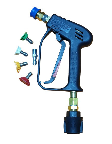

#16 ·
Uma destas mangueiras quando estiver em stock e um destes gatilhos. Imran pode até fazer um pacote se perguntar....
Enviado do meu SM-G950F usando Tapatalk
#17 ·
Uma destas mangueiras quando voltar ao estoque e um destes gatilhos. Imran pode até fazer um pacote se você perguntar....
Enviado do meu SM-G950F usando o Tapatalk
eu assisti a detalhes forenses sobre as pistolas de gatilho e fui comprar o gatilho da in2detailing (sem estoque), mas acabei comprando uma mangueira de 20m e possivelmente a mesma pistola da cleantec… quando chegarem e o tempo estiver melhor, vou experimentá-los e atualizarei esta postagem em relação às minhas descobertas pessoais…👍
